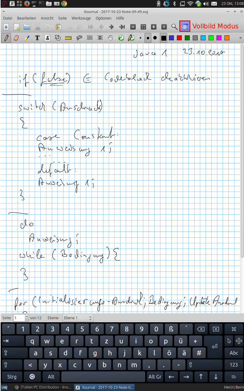

apt install xournal calibre onboard
Notizen und Bildschirmtastatur
